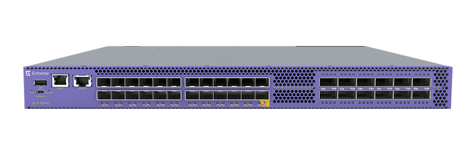

SLX 9640: next-gen router voor grensroutering
Een oud gezegde luidt: ’s lands wijs, ’s lands eer. Dus als je op zoek bent naar dezelfde mogelijkheden als ISP's, moet je vergelijkbare technologie gebruiken. Het paar SLX 9640-routerboxen dat werd ingezet in de twee datacenters die eigendom zijn van Borås Stad, bleek de perfecte match te zijn voor de gemeente.
“De SLX is een zeer krachtig compact platform met diepe buffer, in de eerste plaats ontworpen voor ISP-toepassingen om op kosteneffectieve wijze de schaal en prestaties te leveren die nodig zijn om de explosieve groei in netwerkbandbreedte, apparaten en services aan te pakken. Dankzij de uitzonderlijke rekenkracht en flexibele architectuur ondersteunt de oplossing diverse implementatieopties die diepe buffering vereisen voor doorsturen zonder verlies, zoals interconnectie tussen datacenters en automatisering, ingestorte grensroutering of, zoals in het geval van Borås Stad, internetgrens”, legt Simon Inns uit.
SLX 9640: a next-generation high performance fixed router for WAN edge and border routing
Sinds de implementatie van de SLX 9640-kasten heeft de IT-afdeling van Borås Stad geen onverwachte incidenten meer meegemaakt. Maar dat wil niet zeggen dat de investering niet al vruchten begint af te werpen.
