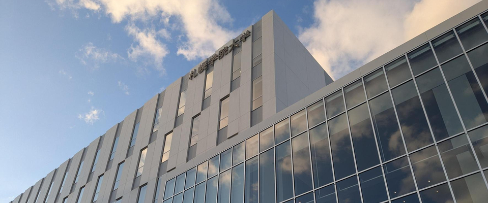

北海道江別市に本部を置く私立大学の札幌学院大学は、2021 年 4 月に開設した新札幌キャンパスでExtreme Networks 製品を用いたネットワークを構築し、その実績などから既存の江別キャンパスにも 2024 年のネットワーク更改で同じくExtreme Networks を採用しました。IEEE 802.1aq SPB(Shortest Path Bridging)プロトコルに基づくLAN 仮想化ソリューション「Extreme Fabric Connect」により、ネットワークの運用性や安定性が大幅に改善しました。
2 つ目のキャンパス開設に伴い安定性の高いネットワーク構築を重視
札幌学院大学は、1946 年創立の札幌文科専門学院をルーツとする文系の総合大学です。2025年現在、江別キャンパスと新札幌キャンパスがあり、経済経営学部、人文学部、法学部、心理学部の 4 学部 7 学科が設置されています。2021 年 4 月に開設された新札幌キャンパスは開かれた大学として、地域住民など大学関係者以外でも利用できる施設や設備が用意され、無線 LAN も提供されています。
